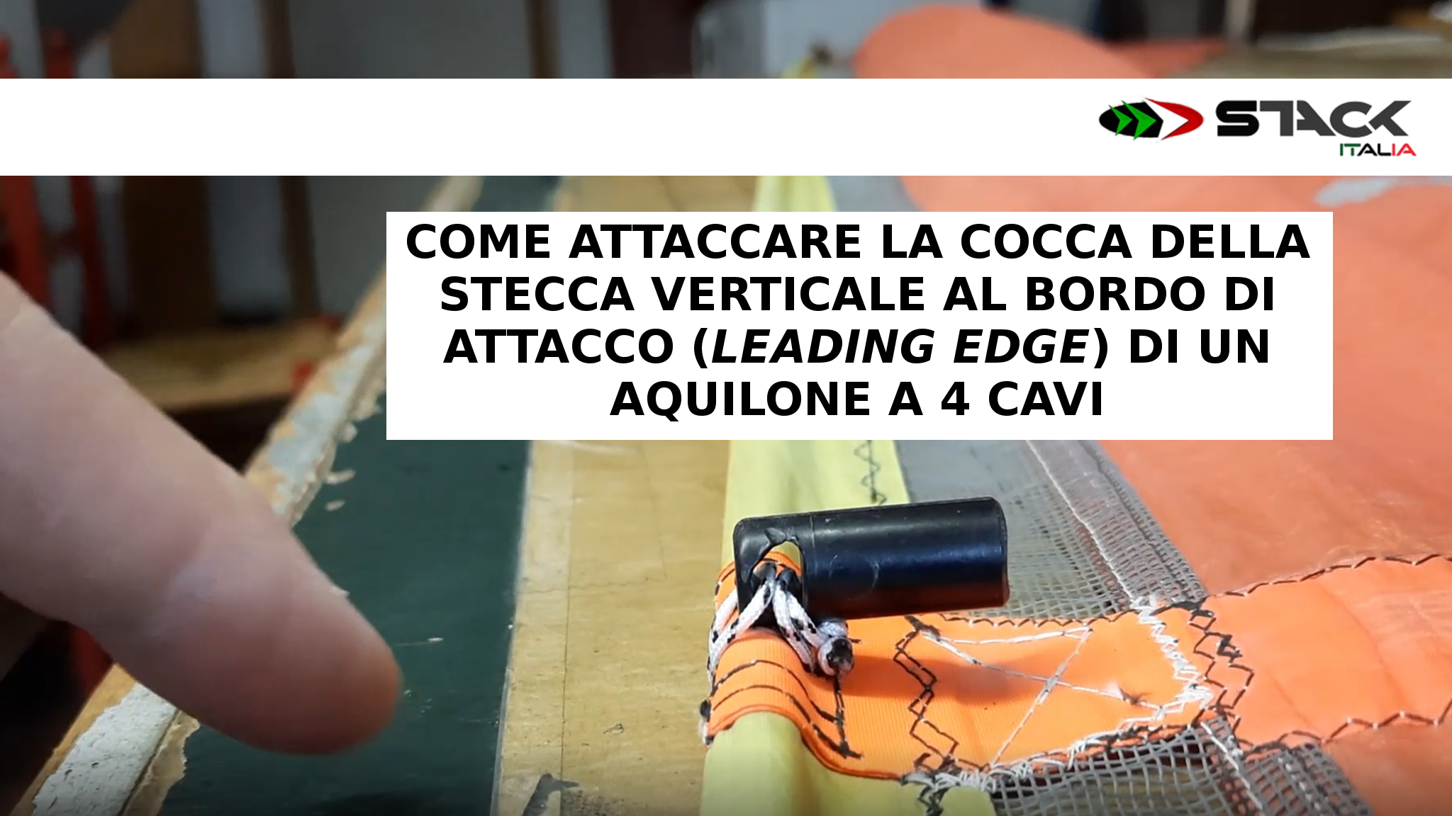

  • Utilizzare cocche da 8 mm e un filo possibilmente anaelastico da 2 mm (poliestere con anima di spectra)
  • Lavorare sul retro dell'aquilone
  • Posizionare la cocca il più basso possibile in linea con la leading eadge (LE)
  • Utilizzare circa 40 cm di cavo
  • Inserirlo nella foro della cocca
  • Passare con i due "correnti" nel foro sulla vela (se si ha difficoltà può essere utile utilizzare un filo armonico a mo' di passafili
  • Far passare nuovamente i due fili "correnti" all'interno nella cocca
  • Posizionare correttamente la cocca
  • Eseguire un primo nodo piano
  • Eseguire un secondo nodo piano sopra il primo
  • Bloccare i due "correnti" con due nodi semplici (uno per parte)
  • Serrare bene il tutto e tagliare il cavo in eccesso
  • Posizionamento finale della cocca sul retro dell'aquilone: i nodi andranno nello spessore tra la stecca della LE e la vela
  • L'attacco della cocca alla parte inferiore della vela deve quindi essere fatto con un elastico molto tirato (al pelo della stecca verticale) ond'evitare possa fuoriuscire la stecca durante il volo e l'esecusione di tricks
